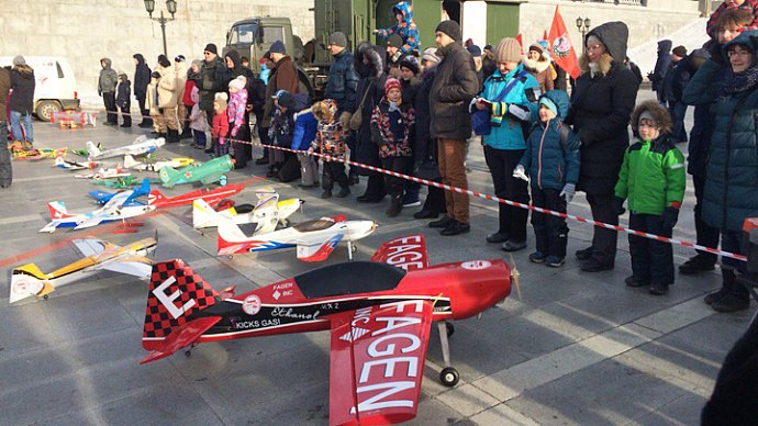

Добавлено: 13 ноя 2018, 08:19
Рад что сарказм был правильно воспринят))) :3D Smiles (8): :3D Smiles (10):
про постройку экстры с двигателем от бензопилы (к стати в Екатеринбурге)
Саша Yuhan - как раз автор сего проекта. Он приезжал на поле на общественном автобусе, с бензиновым самолетом за спиной, с двигателем от мотокосы.))) Смотрелось - брутально)))
А про моделизм... С 80-х годов только бальза подешевела и материалы стали доступнее. Ну и лазерный станок изобрели. Ах, да... Радио появилось с сервомашинками...
И вот как раз если говорить про радио, то в отличие от корда здесь три принципиальные разницы добавились:
1. Обязательно на 100% нужно полетать с пультом от модели в симуляторе на компьютере(бесплатных на просторах интернета куча)
2. Лучше потренироваться на кошках тренере
3. Центровка имеет колоссальное влияние на полет
Забыл добавить что прогресс еще дал САПР. Где можно в 3д, потратив немного(около недели) времени на то, чтобы вникнуть, продумать все узлы, конструкции модели. Да и вообще получить кайф от проектирования и потом уже постройки модели.
