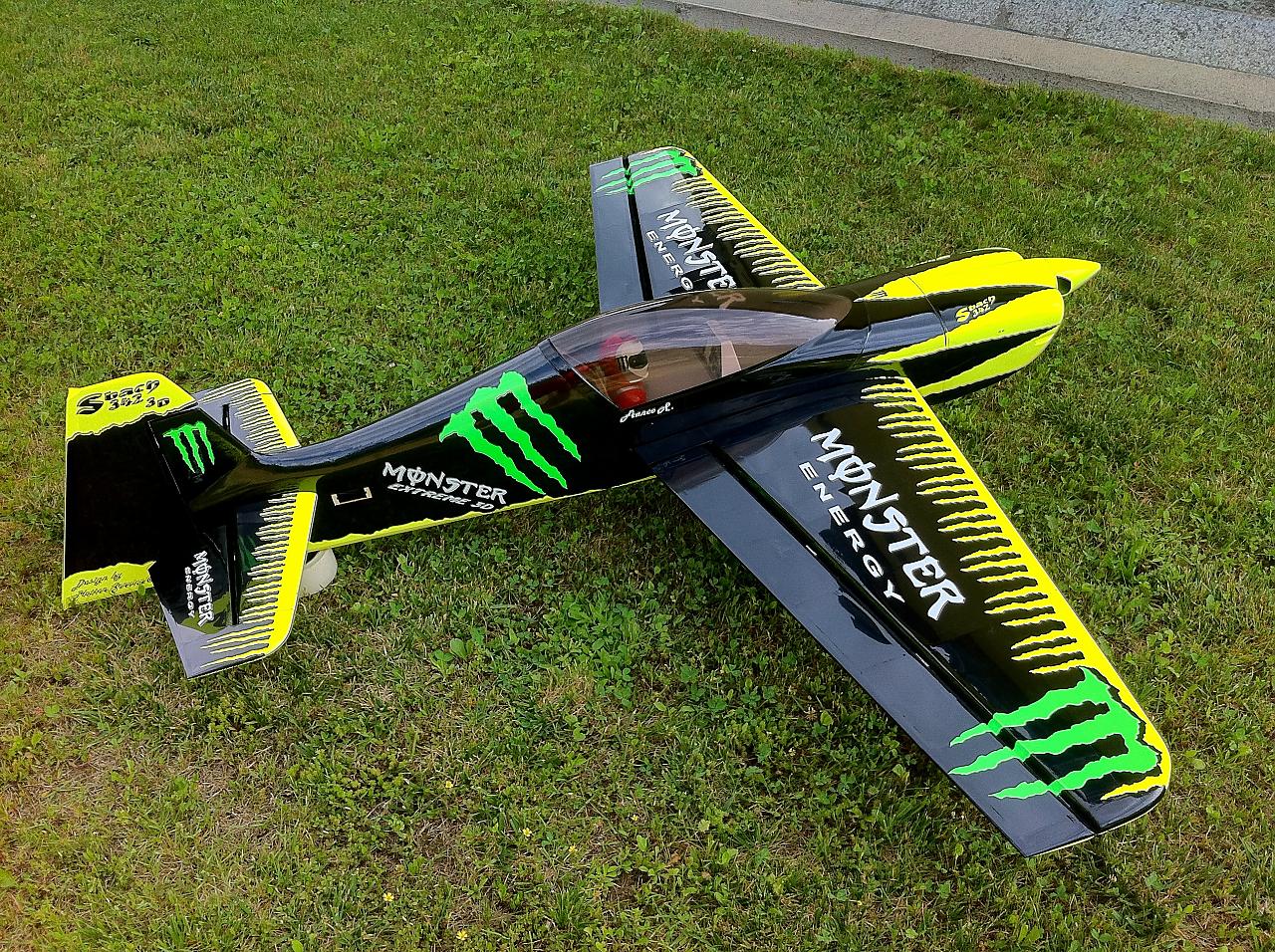

Покраска Sbach 342
Добавлено: 21 апр 2018, 18:14
Паша Финляндия
Покраска Sbach 342
Добавлено: 04 май 2018, 10:28
Паша Финляндия

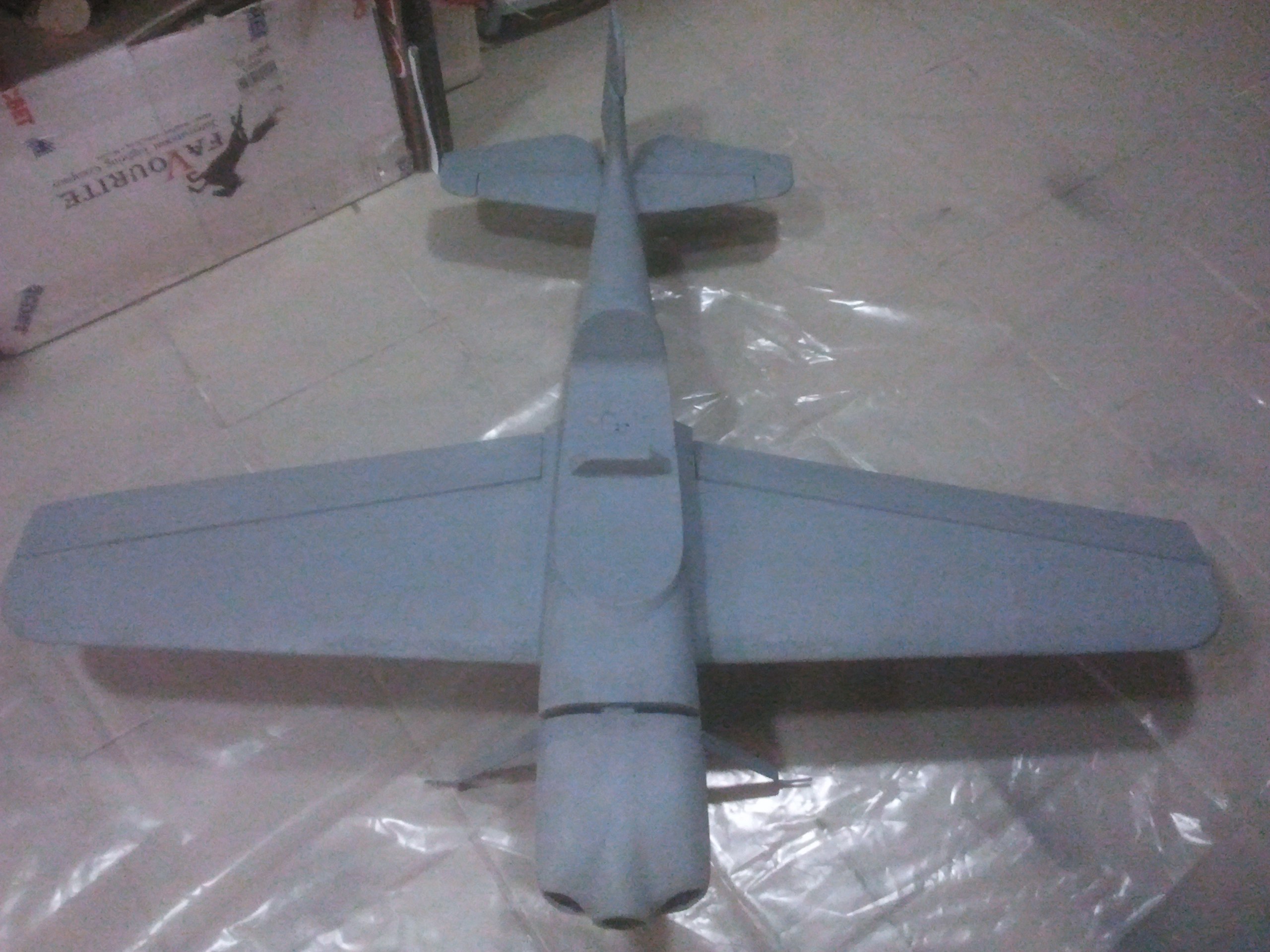

Загрунтовал на 2 раза, обработал "нулёвкой".
Израсходовано 4 баллона грунта.
Прибавка в весе 90 гр.
Покраска Sbach 342
Добавлено: 04 май 2018, 10:31
Паша Финляндия
Теперь надо придумать чем и как изобразить подобное...

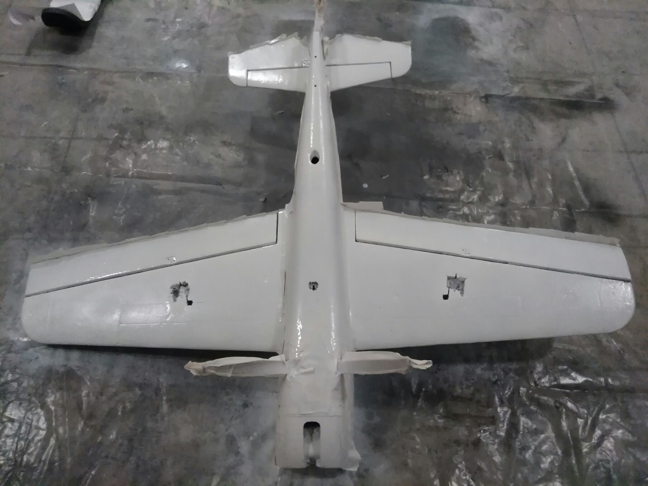

Re: Покраска Sbach 342
Добавлено: 02 мар 2019, 22:31
Паша Финляндия
Хитрая флуоресцентная краска. Под неё нужна белая основа. Думал забелю грунтом немного и покрашу. Фиг то там...))) Она как бы прозрачная немного и серый слой виден. Придётся добавлять белого цвета. А так не хотелось.... :wacko: :wacko: :wacko:
