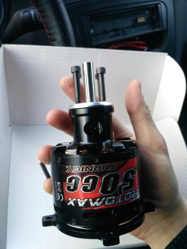

Будет Электричка на движке Turnigy rptomax 50cc - 5квт, С регулятором на 200А
-5 серв:2 элероны ,1 на РН ,2 РВ / HV 8.4 в , на 31.5 кг
https://hobbyking.com/ru_ru/jx-pdi-hv72 ... c-72g.html
- бортовое питание 2* lipo 2s
- питание мотора 2*lipo 6s фирмы HRB , 5000mah 50-100C

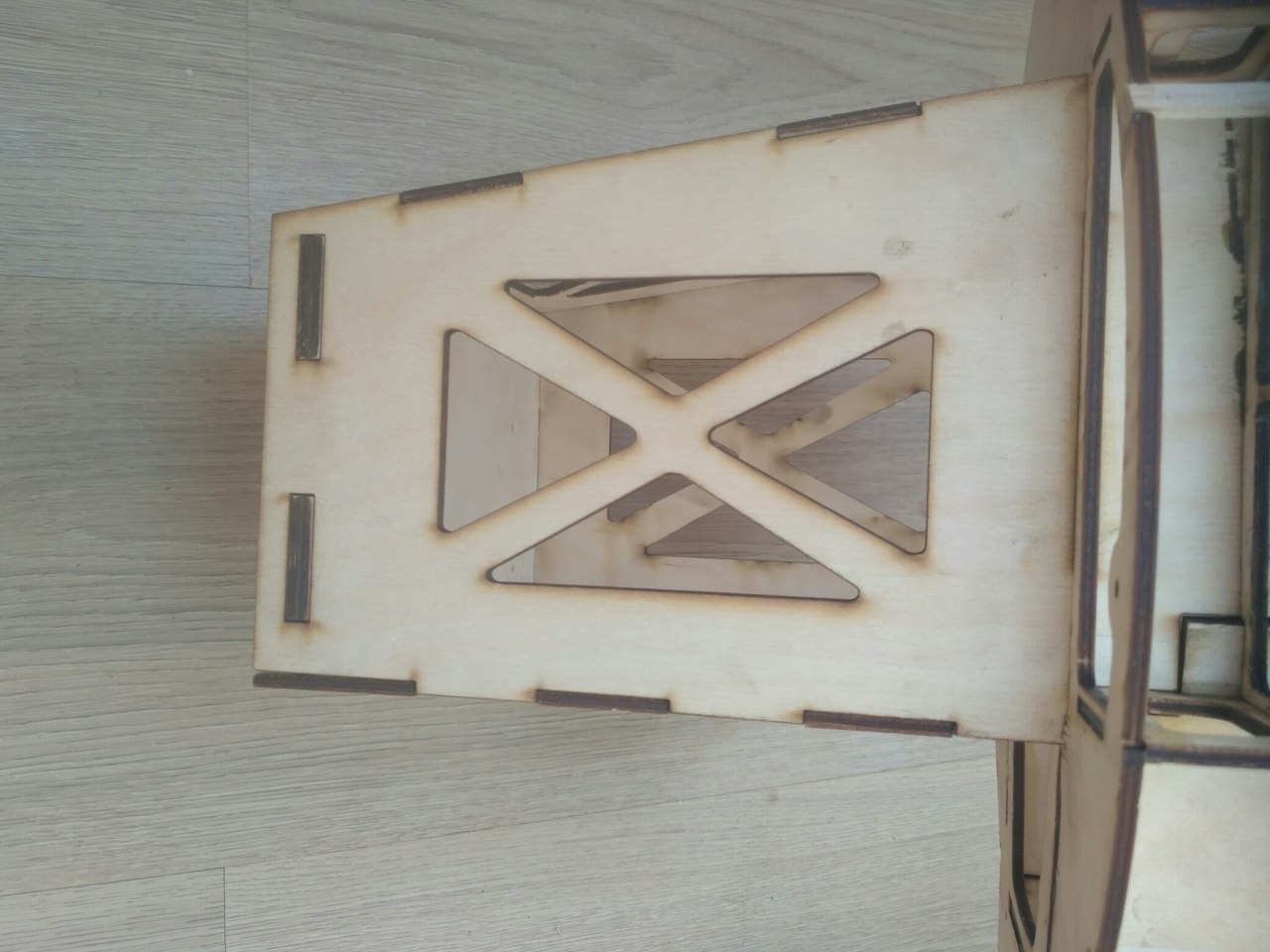

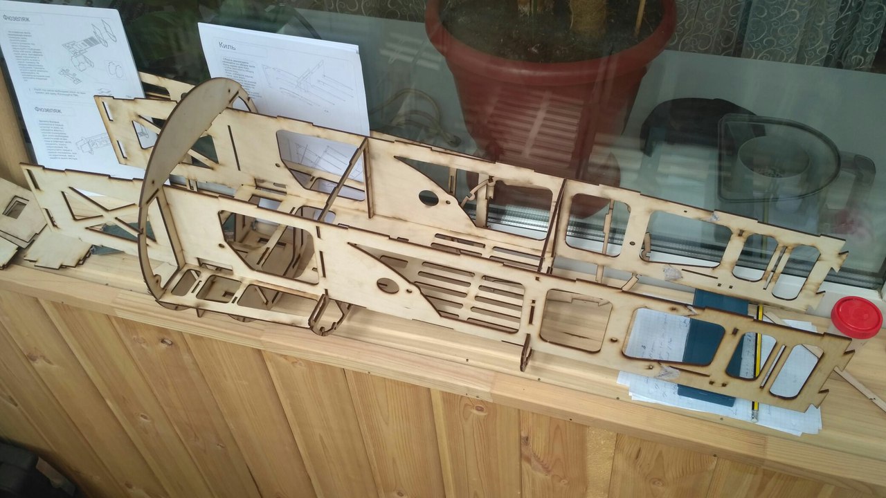

Сборка фюза:
Размах 2.2 м , вес планируется до 7.5 кг .
материал:фанера ,бальза.
чертеж переработан в кореле для лазера , распилил у Олега.
Сборка фюза:

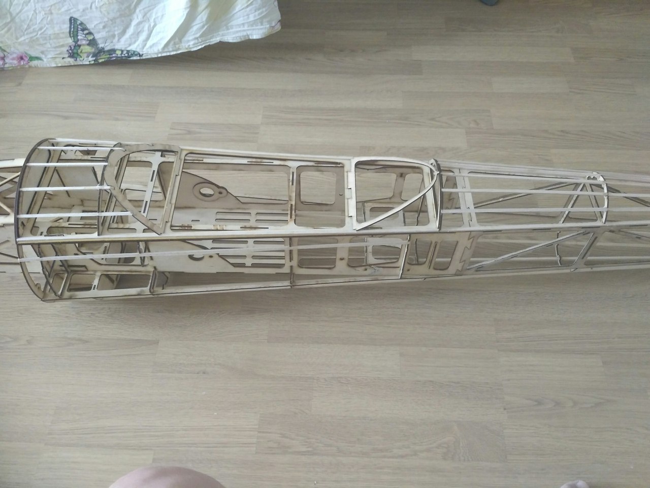

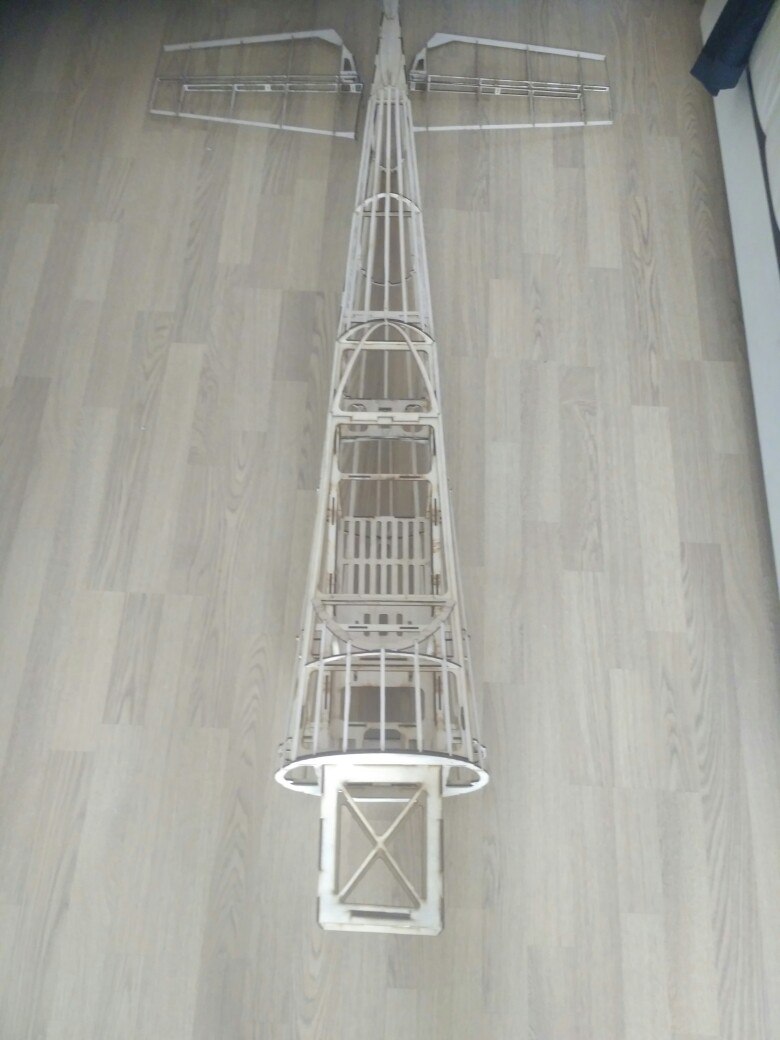

фюз практически готов ,осталось обшить бальзой.
сборка крыла:
собрал ,осталось зашить бальзой.
собрал и обшил киль:
сборка крыла:

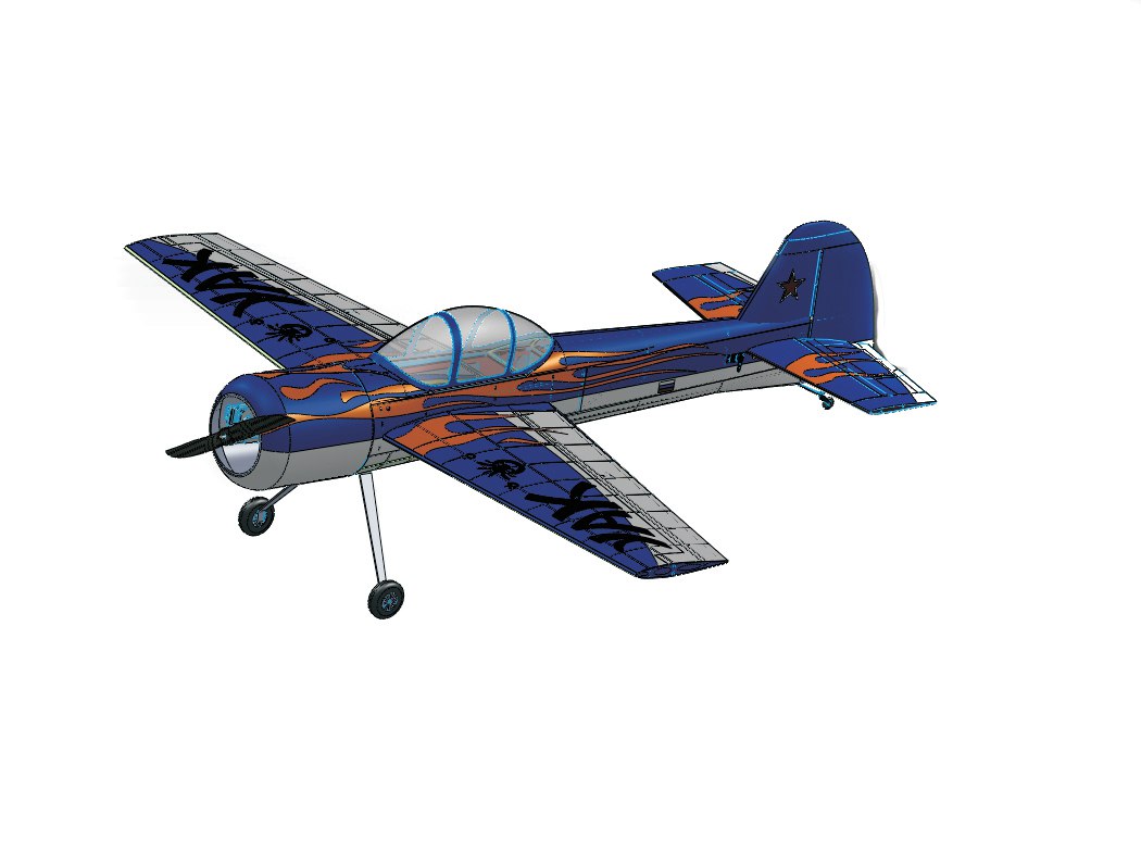

Над раскрасом еще думаю, есть варианты такие :
https://pp.userapi.com/c639319/v6393190 ... orO9Wc.jpg
https://pp.userapi.com/c639319/v6393190 ... xkXazg.jpg
https://pp.userapi.com/c639319/v6393190 ... 2MUYjI.jpg
