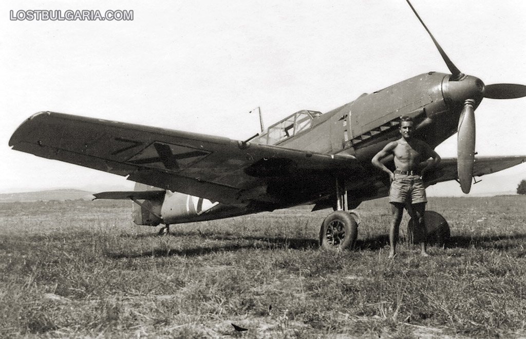

Если придумать ченить с ретрактами, то всё остальное за 109го
И с желтой мордой - классический вражина начала войны:
и колея, если присмотреться, не такая уж узкая:
И формы сравнительно простые:
