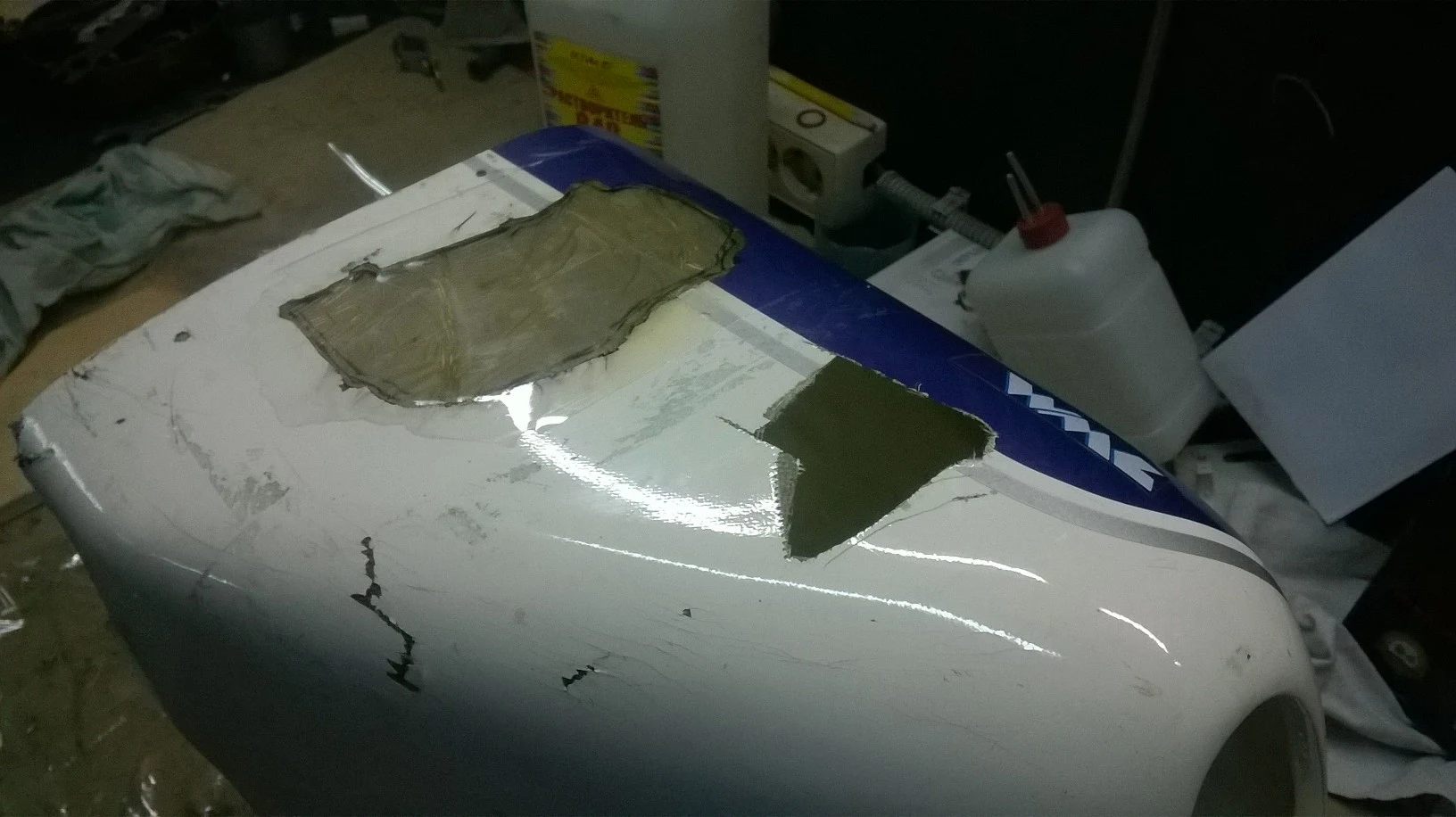

Короче продолжение.
Без пузырька не получилось... Фигня, зашпаклюем. Все равно весь капот под покраску обдирать.
Дальше, другую сторону:

Бодробнее про кампот. Может кому пригодится.
Итак отверстие...
Дальше вырезаем стеклоткань...
Дальше обжигаем ее от парафина...
Мазюкаем...
Капот снаружи подпираем кусочком ПЭТ, натягиваем ПЭТ скотчем, чтоб вплотную к дырке... Всталвляем изнутри кусочки. Разглаживаем пузырьки, под груз и ждем)))
