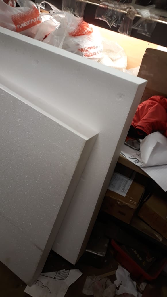

Закуплена пена
Еще пена - крылья будут резаться из максимально легкой=минимально плотной. только для создания формы/объема, а не силовой конструкции

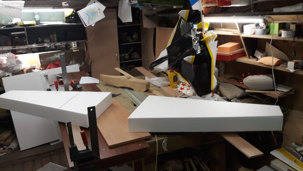

Расчерчен стапель/база для нарезки консолей и центроплана
Закреплены шаблоны на заготовке центроплана
Заготовки консолей. Одна левая, другая правая :D

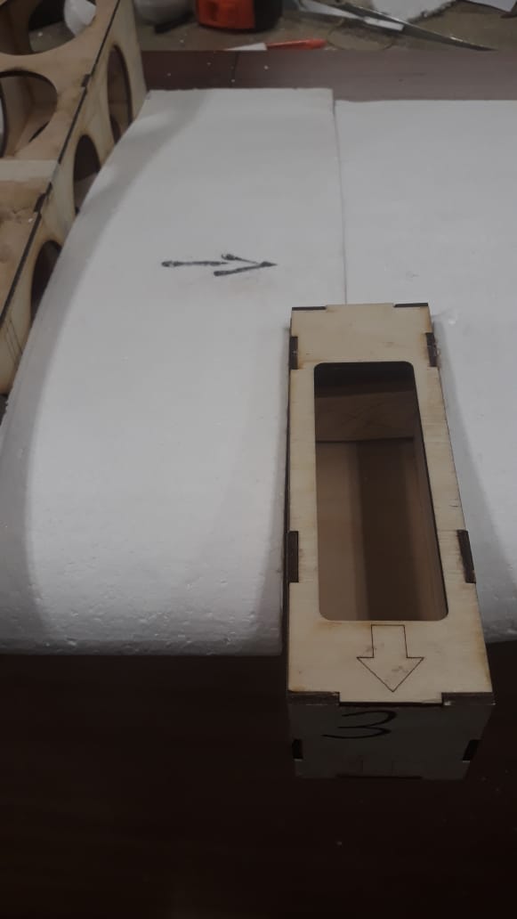

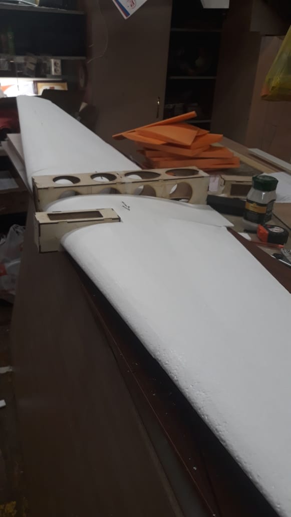

Врезаются моторамы.
Вторая (у многомоторных самолетов двигатели считаются слева направо по ходу полета)
Вторая и третья
Все 4 на месте!
Моторамы плотно встают в крыло, перед лонжероном достаточно места для размещения аккумуляторов
Второй и третий двигатель требуют особой аккуратности при врезке моторам, т.к. находятся на стыке консолей и центроплана
Крыло встало точное на расчетные места. Установочный угол атаки 3 градуса
