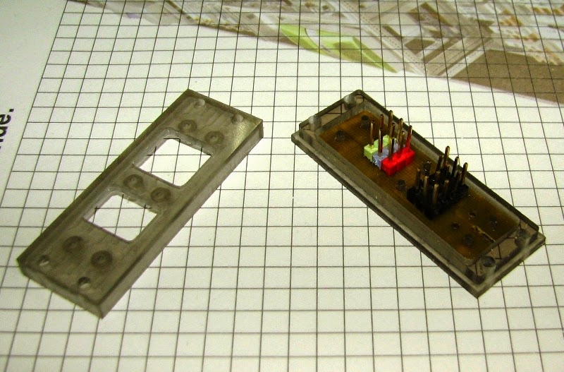

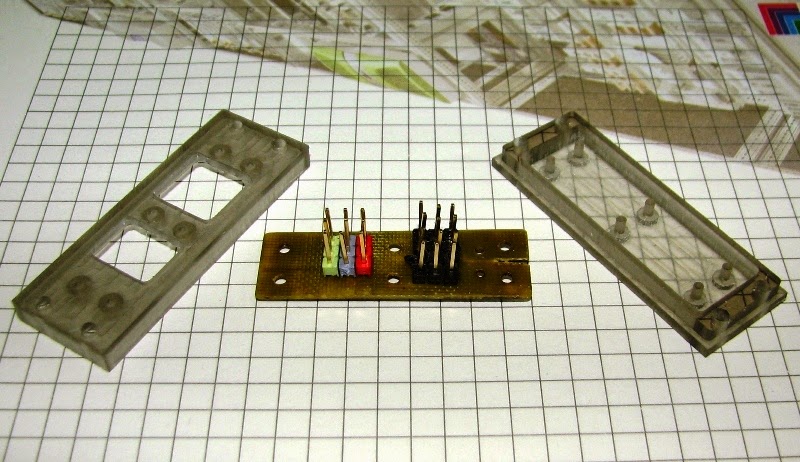

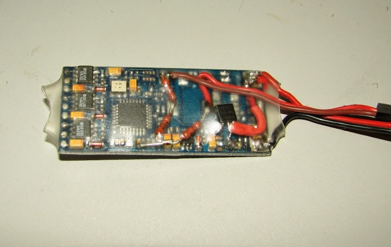

Сделал коробочку под названием Бустер... Или как там его...
В общем питание заходит на коробочку и сразу идет на сервы, на ФБЛ отдельно питание подается, а по сервам только сигналы раздаются.
Состоит из 3-х частей:
Вставляем платку в корпус:
И закрываем крышечкой:
Коробочка сделана под размер стандартной сервы и встанет вот так:

stasjo писал :
Саня, ты эстет!
Это жизнь, Стас, от перезагруза фбл в полете. Глубокое имхо, не лишним был бы хороший кондер на плате.

Поблагодарили: 134 раз.
Да, это Паш пройденный этап. Вбар на титане перезагружался из за недостатка питания. Санька просто как то красиво это делает :lol:

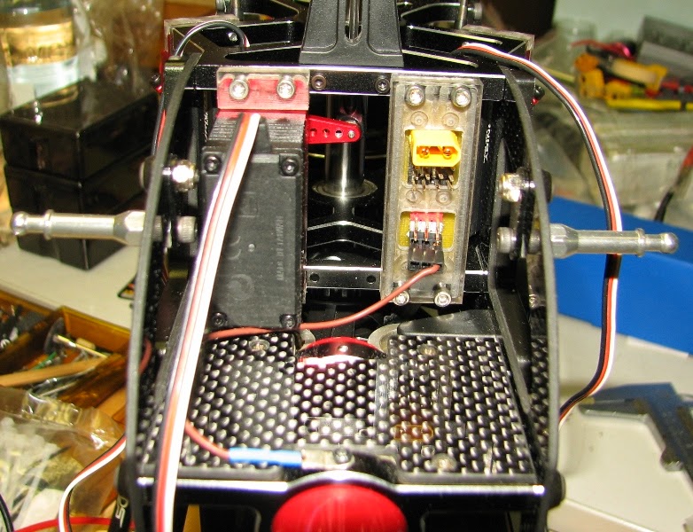

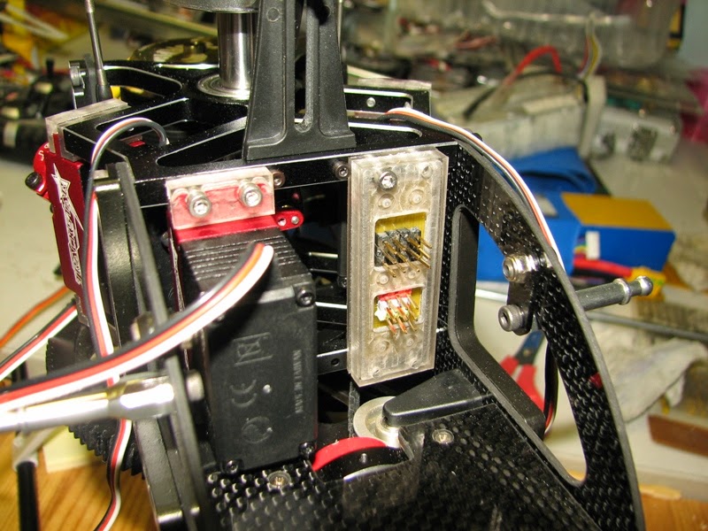

Бустер поставил, снизу расплывчато видно "заземление")):
Провода необходимые у бека и регуля удлинил, на след.неделе поставлю регуль/бек окончательно и скокум тоже поставлю/настрою.

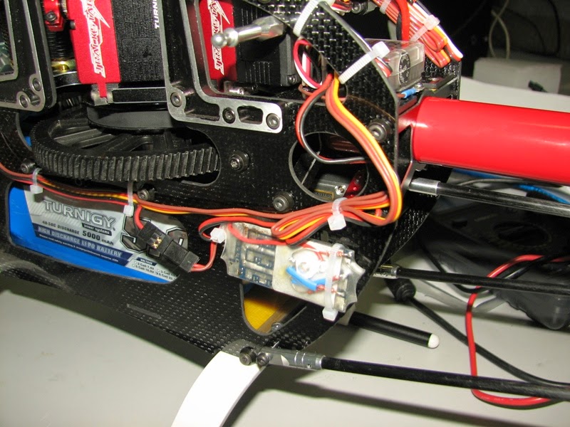

Регуль поставил окончательно
Скокум и бустер тоже, все соединения сделаны

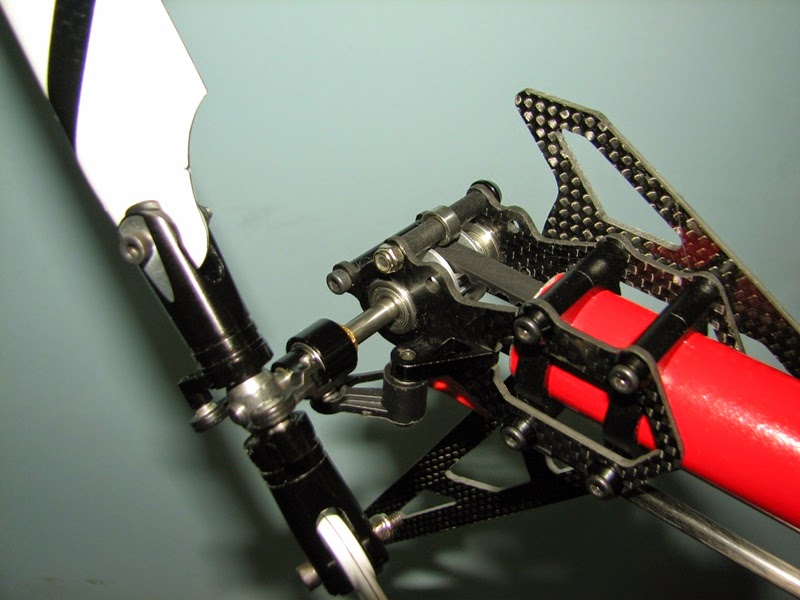

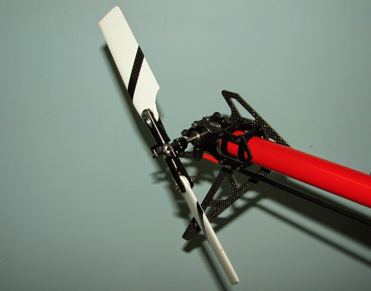

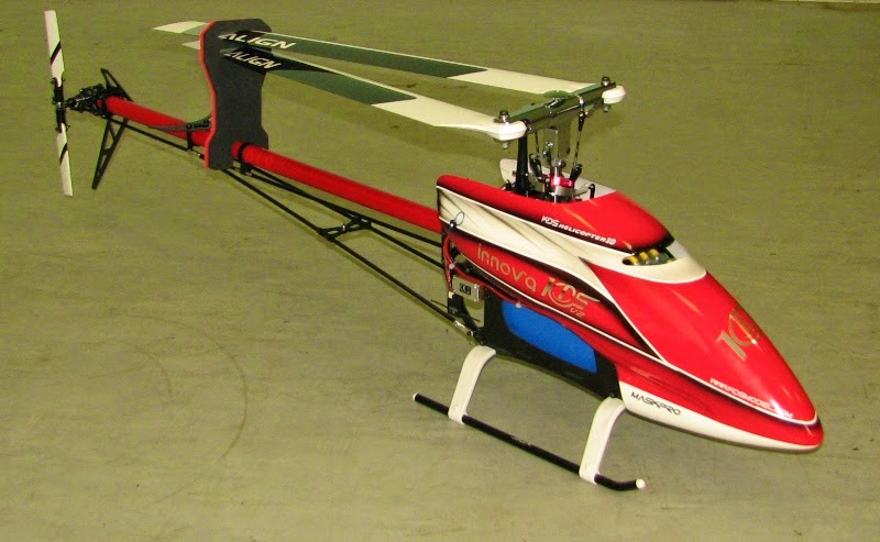

Хвост готов))
Вот покрупнее
