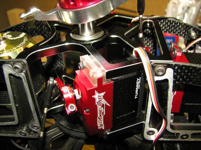

Затеял вчера сервы циклика поставить - обычно я резинки не использую, а тут без них никак - они типа центрируют
В итоге получалось как-то так:
не особо конечно, но можно было бы и потерпеть, однако при установке задней (элеваторной) сервы выяснилось, что при повороте в крайнее положение,
болт новомодной качалки задевает за корпус сервы стоящей перед задней.... со стандартной качалкой этого бы не было.
Кроме того заметил, что линки к тарелке не перпендикулярно стоят - явно просится небольшой вынос сервы.
Попробовал воспользоватся планками для серв, что в комплекте в качестве проставок - получилась полная порнография...
Решил выпилить сам из моего любимого поликарбоната, в виде уголков, заодно решив проблему центровки:
Прикинув как это все встает с расплющивающимися резинками, понял что не хватает второй накладки, наковырял и её,
фотка, правда не очень получилась, но вроде видать:
В итоге встало все вот так, практически по феншую)))

Автор:  ALS [ 13 мар 2015, 15:58 ]
Заголовок сообщения:  KDS Innova 700
Заехал купил болтиков, чё-то на блестящее потянуло - купил нержавейку))
Сервы циклика поставил, прошу прощения за бардак на столе, фотка с пылу/жару, еще не прибрался)):
Вот здесь виден злополучный болтик на качалке))

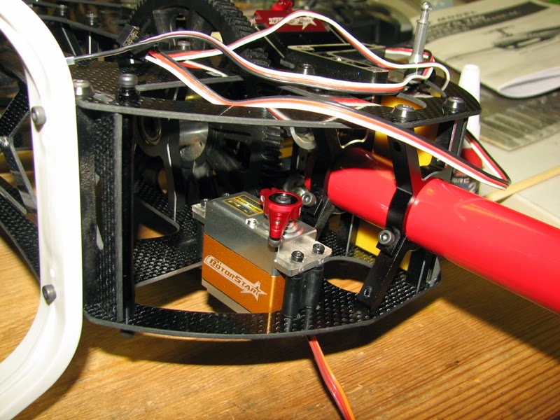

Автор:  ALS [ 13 мар 2015, 19:21 ]
Поставил хвостовую серву, пришлось под нее тоже пильнуть накладки-вставочки, но зато закончил с сервами и вполне доволен результатом))
Автор:  Heliuser [ 14 мар 2015, 18:23 ]
ALS писал :
Саша, шарик хвостовой сервы на качалке, встал у тебя точно по центральной оси? У меня в стоке с этим тоже были небольшие проблемы и напильник. А вот сервы KDS 680 на циклике с резинками встали на ура, и без всяких проблем, и задняя тоже по центру.

Автор:  ALS [ 14 мар 2015, 18:47 ]
У меня качалка хвостовой сервы встала по центру, а шарик чутка сбоку получается - так же как и шарик слайдера хвоста - он тож не по центру.

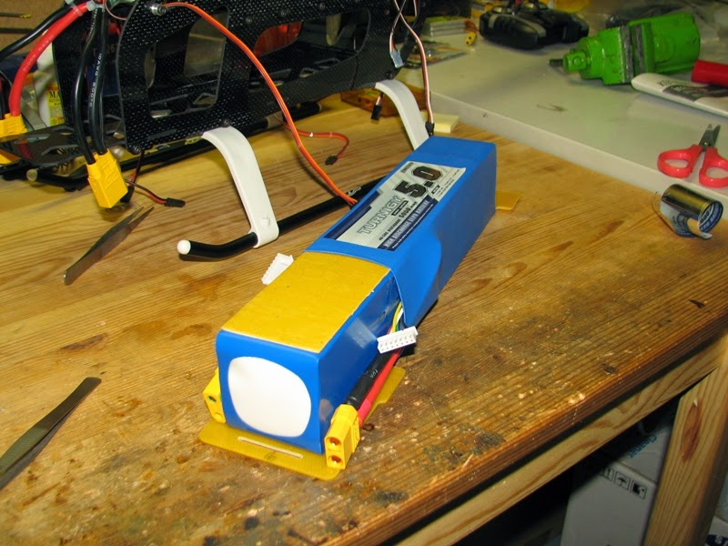

Автор:  ALS [ 18 мар 2015, 14:05 ]
В общем замучался прикидывать))))
Регуль поставил, не очень нравятся стяжки, но пока пусть так...
Бек поставил поперек под регуль, придется снимать - провода удлинять, не дотягиваются, но пока не решил как сервы буду запитывать, может бустер какой замучу...
Промучался с акумом - хотелось бы удобно, просто и поаккуратнее.
3 раза переделывал пока заходить в раму начал, на пределе по размерам и дополнительную планку на заднее крепление поставить придется, хотя ему и так деваться некуда))
В итоге получилось вот такое:
Автор:  stasjo [ 18 мар 2015, 15:26 ]
Судя по проводам, при подключении акков придется канопи снимать? Загрузка акков, я так понимаю, "под хвост"?
Автор:  ALS [ 18 мар 2015, 15:42 ]
Загрузка передняя, потому канопа снимается по любому.
У меня на всех вертах канопу надо снимать - для того кто слаще репы не едал и репа фрукт)))

Автор:  Heliuser [ 18 мар 2015, 17:14 ]
ALS писал :
Блин, Саня, ниче ты монстр - навыдумывал делов с акками!)))
Я плюнул, и просто в брюхо засовываю оба, и 4 липучки., т.к. я их и на гексе юзаю. А у тебя получается эта сборка неразборная?..
Бек я поставил на нижнюю площадку, поперек, под хв. сервой - идеально вошла, и ниче удлинять не надо.
Бортовой акк 2S- под брюхо.
А регуль посадил на 3М скотч, и сверху больше для красоты ище липучкой-лентой Скорпион обхватил))
