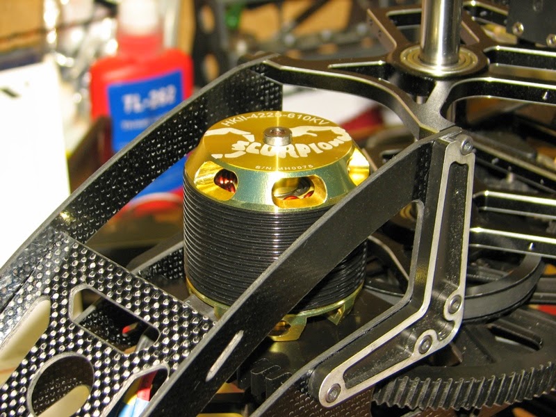

Силовая установка Scorpion HKII-4225-610KV Limited Edition - 5770 Вт (в пике 5 секунд :D )
Пиньен поддерживает нижняя опора
Кстати основная шестерня апгрейдная от T-Rex 600/700 на 118 зубов, под нее специально Владимиром Федоровичем была выточена обойма для обгонки, за что ему огромная благодарность!
Пиньен на 11 зубов тоже Алайновский.

Осталось лопасти металлические и можно кусты ровно постригать.

Стас, этот моторчик позиционируется как "отличный современный мотор" для... 600-ки))

Тяжеловато будет этому моторчику с 690ми лезвиями... 640-650 самое то.

Не Паш, у Санька стиль полета позволяет.

Моторчик немного слабее 700MX - 84A против 90А, посмотрим как полетит.
