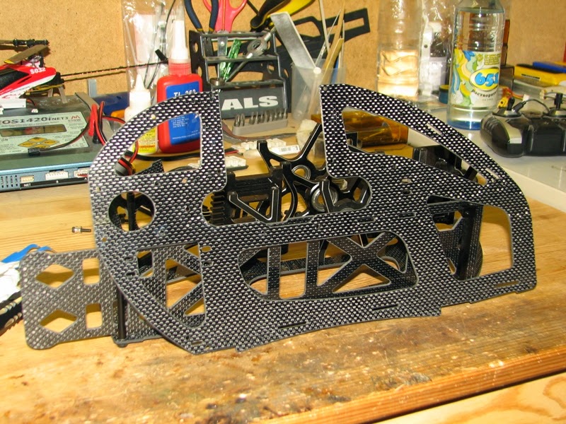

Еще до "революции" Димон практически всучил :D мне кит 600-ки Инновы, который изначально хотел держать запасным.
Но видимо прикинув сколько надо бабла для по настоящему "запасного" вертолета "быстрого реагирования", решил не заморачиваться))
Вот так вот я стал обладателем кита очередной 600-ки. Прикинув, что у меня есть Раптор и Vibe, и придя к выводу, что третья 600-ка это перебор, решил собрать из него 700-ку.
Поскольку 600-ка сделана из 700-ки, понадобилось совсем немного некоторых алюминек, заказав их и еще всякую мелочевку - я забил на это дело.
Но весна близка! Решил все же начать сборку.... с ошкуривания кромок рамы, чем в данный момент и занимаюсь))
Половинка рамы

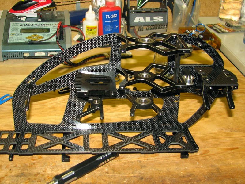

Ну вот первый шаг - рама собрана
Теперь до понедельника...
