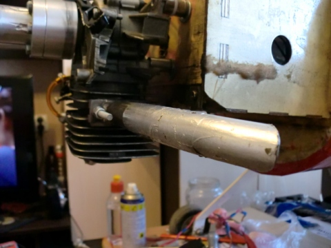

Когда то читал на забугорных сайтах, что яки собранные по доступным чертежам разваливаются, т.к. все чертежи под электромоторы, хоть и написано что под двс. Те, надо их заного перерисовывать.
Самолет весил 9 кг , мотор как нибудь взвешу. Карбюратор был у меня с боку, в капот входил со свистом.
По этой фотке можно примерно диаметр шпангоутов и длину фюза померять.
Моторама.
