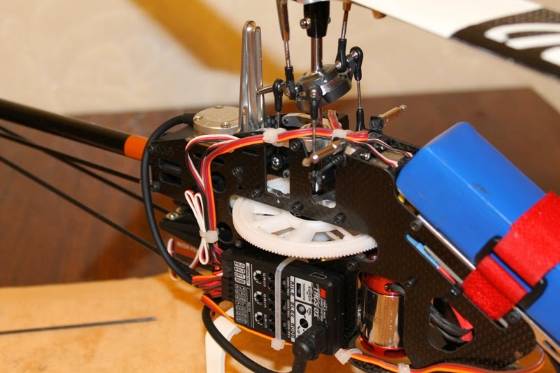

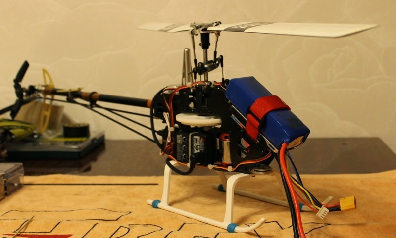

Пока Юра ждет электронику для Титана, похвастаюсь своей очередной электричкой 450 размера, собранной за пару нелетных выходных.
Мой знакомый вертолетчик, подарил мне флайбарную голову (поскольку сам перешел на 3GX) со словами "докупишь китайскую тушку и будет у тебя нормальный вертолет".
Пришлось поизучать вопрос "тушек", а поскольку дело было перед Рождеством, то соблазнило рожденственское предложение на RC711 - кит ALZRC450 Pro 3g flybarless плюс бесплатные канопа и лопасти за 100$.
Заказанный 3 января кит, приехал ровно через месяц и пролежал до середины марта, когда я заставил себя его достать, что бы не разгрохать в очередной раз Эджа540 из-за выпавшего снега и разгулявшихся ветров.
И если канопа оказалась весьма приличной, то лопасти положили такие про которые говорят - "и даром не надо".
Флайбарлесную голову я сразу решил отложить на потом - поскольку уверен, все же начинать нужно с классики (это как учиться водить автомобиль сразу на коробке-автомате минуя механику).
Внимательно изучив инструкции по сборке, в том числе и видео с хелифрика, решил перевернуть цапфы хвостового ротора... Китайцы явно не расчитывали на такой ход развития событий - винты из цапф выкрутить не удалось - залитые локтайтом и сделанные из пластилина они просто сломались. По быстрому найти аналогичные цапфы не получилось - пришлось высверливать остатки винтиков из цапф - занятие весьма утомительное, винтики хоть и из плохой, но все же стали, а цапфы алюминий.
Ну и зазор в конических шестеренках тоже потребовал нетрадиционного подхода, поскольку ждать посылку с копеечной деталькой месяц-полтора, когда процесс сборки в разгаре, вообще не вариант - пришлось вырезать пару шайбочек из листовой меди толщиной 0,5 мм на станке с ЧПУ))).
В итоге цапфы перевернуты, зазор отрегулирован хвост собран.
Больше особых проблем не было, за исключением того, что пришлось подбирать электронику и подтачивать и подгонять её по местам с целью запихнуть все внутрь достаточно узкого корпуса Прошки.
Электорника в итоге получилась такая:
- приемник ASSAN 6-ch
- регуль MISTERY 40A
- движок Turnigy H2223-4400kv
- сервы на перекосе CORONA DS-919MG
- хвостовая ALIGN DS-520
- гироскоп - "хвостовая часть" FBL CopterX CX-3X1000
В качестве гироскопа поставил сразу FBL системку, потому как все равно в итоге поставлю FBL голову, заодно посмотреть как работает в сравнении с обычными гироскопами.
PS: Хотел сегодня поднять его в воздух, но не судьба видимо...

Все выходные проболел, сегодня не выдержал - поднял на работе, в комнате 4x4 метра - висит ровненько и хвост держит FBL-ка без дрейфа. А вот с оборотами пока не понял. Померить пока нечем, вроде по расчетам получается нормально (максимальные с 11 пиньеном 3450 на 70% полке - 2450), но шуршит впечатляюще!

Решил собрать из хлама, который накопился очередную 450-ку для тестирования ФБЛ систем
- очень не хочется дербанить рабочий верт, а проверить японский TAGS01 любопытно.
Что-то добавил из зап.частей, что-то выпилил, немного электроники пришлось докупить:
Хвост нарезал из тескстолита
Огроменная коробка TAGS01 только набок, еще и датчик отдельно - система явно не для 450-го размера
Одно подразделение JR про сателлиты производимые другим, конечно и не слыхало,
пришлось прикрутить приемник на другой бок - зато для центровки полезно))
Из настроек ФБЛ - две операции - калибровка датчиков и крутилки чуйки. Не беда подумал я - у того же биста - не сильно больше настроек.
В инструкции написано, что то же самое можно сделать при помощи компа, через USB порт - заморачиватся не стал.
Откалибровал датчики, выставил крутилки в базовое положение и на работе в дебаркадере поднял его - висит,
только хвостом помахивает - чуйка на хвосте оказалась великовата.
В субботу провели с Димоном летные испытания - уменьшение чуйки на хвосте исправило положение - хвост не дергался, но оказался ватным.
Верт полетел, но в какой-то момент отчаянно затрёс головой, едва успел плюхнуть в мягкий снег - уменьшил чуйки на голове, вроде летит.
В принципе, по ощущениям, летит как флайбарный верт, при питч-пампинге машет хвостом, под конец полета вдруг опять отчаянно затряс головой, но сел без потерь.
Японского чуда не произошло.
Наверно теоретически настроить как-то TAGS01 можно, но уверен не стоит оно того.
Кстати, это вторая система у которой микширование головы происходит в передатчике ( первая -3GX)) ) и летает она примерно также хреново, как и 3GX!
К выходным приделаю на 450-ку Скокума, сравним!
Спасибо, Александру (AREA) за предоставленный для испытаний TAGS01!

Снял TAGS01, поставил Скокум540 - все полетело))) В воскресенье проверили!
Чувствуется, что несколько не хватает производительности хвоста, но если резко не дергать - хвост ведет себя вполне прилично.
Пути улучшения производительности известны - чуть больше размер лопастей и укороченные серьги.
Испытания продолжаются, теперь на этом верте будем проверять регуль - есть у Димона подозрение на его ICE50.

Изменения в хвост внесены, проблемы исчезли
